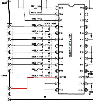

Ako zelis da popravis taj kvar to ne mozes izvesti bez osciloskopa.
Prikaci osciloskop na srednju tacku konektora IR prijemnika i kad pritisnes neku tipku na daljinskom moras vidjeti signal na izlazu iz prijemnika. Ako ovog signala nema provjeri da li ima napajanje +5V i da li je dobro filtriran taj napon. Ako su ova dva uslova ispunjena onda ne valja sam prijemnik.
U slucaju da na izlazu iz IR prijemnika postoji signal, onda provjeri da li taj signal dolazi na uCON, slika ispod. Ulaz u kontroler ti je na semi obiljezen crvenom bojom. Ako na tom pinu takodje postoji signal a daljinski ne reaguje, ostaje ti da provjeris napajanje ovog kola. U slucaju da je sve ispravno onda ne valja samo kolo.
