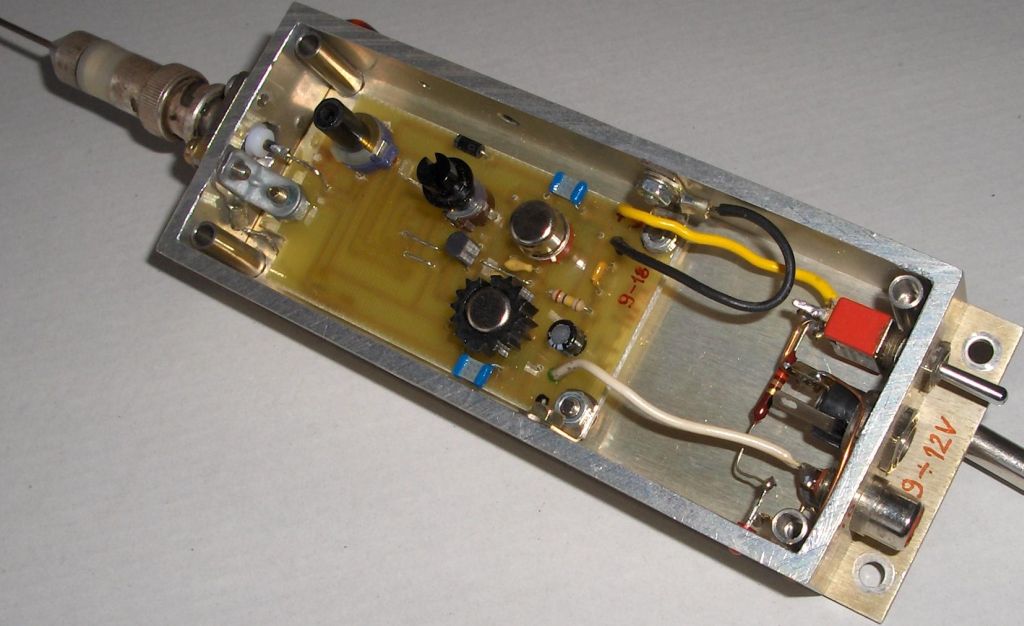

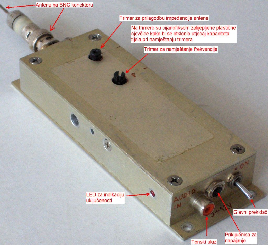

Evo i moje bube. Radio sam je po Sinner-ovoj shemi koja je ovdje na stranici i proradila je odprve. Vazno je da se tocno slijede upute, a najvaznije je bubu oklopiti.
http://www.elektronika.ba/forum/uploadz ... uba_01.jpg
http://www.elektronika.ba/forum/uploadz ... uba_02.jpg

Taj predajnik je dobio dosta losih kritika, kazu da ima dosta harmonika, da mu je domet slab, los kvalitet zvuka, da nije stabilan...
Kako se tvoj ponasa?
