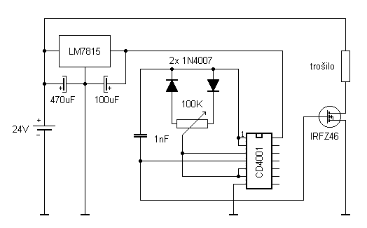

da li netko ima ili zna kako najlakše napraviti konverter sa 24 na 12 volti za signalnu žarulju na viljuškaru
Tu nije potrebna regulacija s zener diodom, dosta ti je pwm generator + 1 tranzistor i onda ručno namjestiš duty cycle tako da prosjek napon an žarulji bude 50%. To treba bit nešto jednostavno, npr.
ili schmitt
Na to jedan IRF44 ili neki drugi jači mosfet i možemo s tim pokrenut vrlo jako trošilo s malim gubicima.

@firkragg pustio si moguće riješenje čovjeku a ne komplet šemu!
Neću da podcijenjujem nikoga ali dali čovjek zna to složiti kako si ti zamislio
.Realizuj mu šemu pa da pravi
Nemože bit jednostavniji PWM regulator, regulacijom duty cyclea reguliramo izlaznu snagu. Treba pazit da oscilator radi i da potenciometar nije preko 50-60% jer ćemo preopteretit trošilo.
To je najjednostavnija moguća izvedba, sklop bi se naravno mogo unaprijedit dodatkom regulacije s zener diodom samo to ovdje stvarno nije potrebno po mom mišljenju...
Sklop je vrlo jak i može podnijeti do oko 30 ampera s tim da je tranzistor na hladilu.
Ako je žarulja slabija (par w) onda nam nikako netreba ovakvo što nego samo jedan veći žičani otpornik otpora jednakog otporu žarulje.
Istina da će biti vruć ali ako nam je prvo jednostavnost onda je to i najbolje rješenje.
Može se uzet i linearni 7812 stabilizator zajedno s tranzistorom, koji će na žarulji držati stabilnih 12V ali naravno neće se grijati ništa manje od otpornika.
A sad sam se sjetio ima jedna serija switch stabilizatora, STR20** zadnje dvi znamenke označavaju napon.
Tebi treba STR 2012 koji se spoji još na prigušnicu i 2 kondenzatora i imamo najjednostavniji SMPS regulator na svijetu.
Naravno, nema ih kupiti u hr i ja imam jedan jedini str 2005 odnekud iskopan, morali bi se naručit iz inozemstva al bi bili i najjednostavnije i najkvalitetnije rješenje.
Pozdrav

ma to ti je stari viljuškar koji ima napajanje preko 2 akumulatora (7 tonac), a ako idem provlačiti kablove to će biti muka i pomuka (jer to naravno mora lijepo izgledati) inače bih već i spojio dvije žice i gotovo
a žarulja je iz auta (znači nešto sitno wata) ali neznam za motor ništa ne piše i u plastici je zabarikadiran,jedino da trgam plastiku
