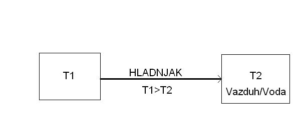

...moram ipak da se umjesam u raspravu...... specificni toplotni kapacitet neke supstancije je kolicina toplote koja je potrebna da se dovede jedinici mase tijela nacinjenog od te supstancije, da bi se njegova temperatura povisila za 1'C ili 1K!!! Hladnjak je medijator izmedju dvije supstance razlicitih temperatura, pa je zato bitno da je hladnjak dobar provodnik toplote, a ne da ima veliki toplotni kapacitet. Bakar ima najmanji specificni toplotni kapacitet 0.39 (kJ/kg K), ali je zato najbolji provodnika toplote, pa zatim Aluminijum 0.91 (kJ/kg K)..., Zeljezo 3.82 (kJ/kg K)
http://www.elektronika.ba/forum/uploadz ... titled.JPG
