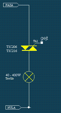

Posts: 7882
mogu.
kao prvo da pojasnim triak najjednostavnije.
znaci pre dolaska impulsa na gejt triaka on ne vodi izmedju a1 i a2.
kada dodje impuls na gejt onda on vodi, tj ponasa se kao zatvoreni strujni krug sve dok napon izmedju a1 i a2 ne padne na nulu.
posto je mrezni napon sinusnog oblika on 2 puta prolazi kroz nulu, prvi put kad prelazi iz negative u pozitivnu vrednos i drugi put iz pozitivne u negativnu. to su kljucne tacke za regulaciju.

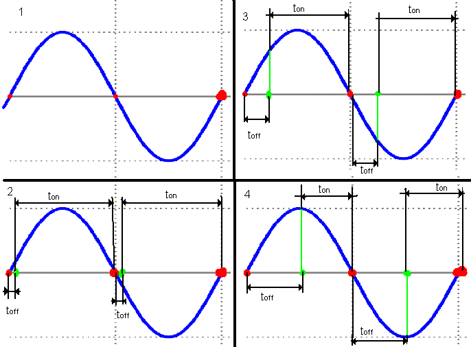

evo i grafika
http://www.elektronika.ba/forum/uploadz ... iagram.GIF
diagram je dat za sledecu semu
http://www.elektronika.ba/forum/uploadz ... 1_diag.GIF
na grafiku broj 1 je nacrtan sinusni napon a crvene tacke su nule, tj u tim tackama je napon 0V.
regulacija se vrsi tako sto se menja vreme dovodjenja impulsa na gate triaka. vreme dovodjenja impulsa je predstavljeno zelenom tackom.
znaci sto se ranije dovede impuls na gejt tiristora to ce sijalica jace svetleti.
a ako se dovede kasnije onda ce sijalica slabije svetleti.
a to se na grafiku vidi kao odnos toff i ton.
kao sto se vidi sa grafina impulsi na gejt se ne mogu dovesti bilo kada, nego se moraju sinhronizovati sa prestankom vodjenja triaka, tj sa trenutkom kada je mrezni napon u 0.
i kao sto se vidi na grafiku za jednu periodu moramo dovesti dva impulsa, prvi impuls za pozitivnu poluperiodu drugi za negativnu.
nadam se da sam bio jasan

Posts: 7882
hm nemam pojma koliko minumalno mora trajati. trebao bi da je 1ms vise nego dovoljno. a on na gp2 verovatno detektuje samo kada napon prelazi iz negativne u pozitivnu polu periodu, pa onda ceka neko x vreme pa da impuls, pa onda ceka da na tom pinu dodje nula pa opet ceka x vreme pa daje impuls za negativnu poluperiodu.
grafik napona na GP2(crvenom bojom)
http://www.elektronika.ba/forum/uploadz ... agram1.GIF

Posts: 7882
odakle ti ideja da tu imas prekide?
pogledaj grafik
tebi treba prekid da se generise na zadebljanim delovima crvene linije
IQ500
Posts: 75
Joined: 02-07-2008, 14:39
Location: Zagreb
Post by IQ500 »
ma samo me buni to s negativnim naponom, na koji nacin ga pic prepozna?
dakle, ako stavim da ganerira prekid na FALLING edge, gdje ce se generirati? na maximumu funkcije ili u nuli?
Posts: 7882
negativni napon prepoznaje kao logicku nulu. pogledaj grafik, na grafiku se sve vidi....
crvenom linijom je predstavjen napon na gp2. to sto se ne vidi u negativnoj poluperiodi znaci da je 0V. a pogledaj u datasheetu od pica da na svakom ulazu imas zastitne diode prema vcc i vdd. sto znaci za pozitivnu polu periodu imas log 1 na picu za negativnu imas log 0.
nije mi jasno kako ne vidis sa grafika kada se stvara opadajuca ivica....
