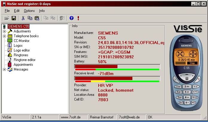

Probaj s VisSie-om (http://www.7soft.de) i vidit ces ako s tim radi onda je problem s naredbama, ako ne onda u HW-u.
Skinuo sam VisSie i sad me zanima kak taj program funkcionira, odnosno kak morem provjeriti komunikaciju??!konya wrote:Nije normalno. Trebao bi slat nazad "OK" ili "Error" ili podatke.
Pa VisSie bi trebao odmah prepoznat, barem kod straijih verzija je bilo tako...Soltek wrote:Da, ali nikako da ga stavim u online mod...očito se moram pretplatiti za ključ...konya wrote:Pa prikljucis mob s kabelom, podesiš komunikaciju, i ako VisSie ga prepoznaje onda je veza u redu.

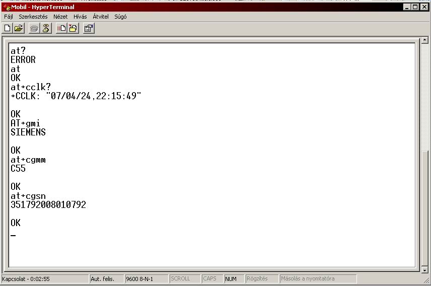

Sad sam isprobao sa HyperTerminal-om, i na svaku naredbu treba odgovarati s
OK-om ili ERROR-om. Mozda je greska u kabelu ili u mob-u. Provjeri da li kabel dobije napajanje.
http://www.elektronika.ba/forum/uploadz ... 0_mob1.jpg
