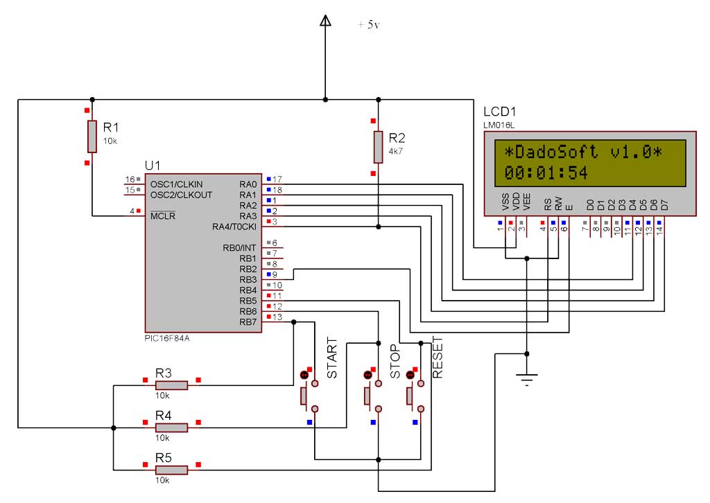

da ispravim naslov, shema je prosta i jednostavna, 3 tastera za podešavanje, drajvanje displaya i 2 releya...nacrtam ju kada dođem doma, trebam samo hex sa spomenutim programom.

evo, schema je ova od @DaTi-a, sa kristalom od 4MHz..na RB1 i RB2 staviti ona dva spomenuta releja...

evo ga...
hex kojed radi @pedja089 ce imati jos neke izmjene pa ga jos nisam stavio, no sve je isprobano i radi.
Ima Manual i Automatic mod rada. Jedan relej je za ukljuci/iskljuci a drugi za promjenu smjera.
U Automatic modu drzi ukljucen motor podesen broj sekundi i odbrojava ih do nule, iskljucuje struju motoru i odbrojava (podeseno) vrijeme potrebno da se motor zaustavi, nakon toga vrsi promjenu smjera i opet ukljucuje motor i odbrojava (podeseno) vrijeme do nule....i tako u krug.
U Manual modu kad se starta, motor vrti skroz dok se ne pritisne tipka za promjenu smjera. Nakon pritiska, iskljucuje se motor i odbrojava (podeseno) vrijeme potrebno da se zaustavi motor do nule, mijenja smjer i opet vrti do slijedeceg pritiska na tipku promjenu smjera.
...još samo trebam smisliti prednju stranu, no ovo se moze prebaciti u gotove projekte

3.Sistem bi imao 3 releja: lijevo, desno i kocioni (sa otporima). Senzor okretanja (IR TSOP1738 ili slicno) treba detektirati usporenje i promjenu smjera vrcaljke i tad iskopcati kocioni relej.
Unaprijed hvala na pomoci.
ja vec imam vrcaljku sa slicnim radom elektronike, 12V_motorom i senzorom zaustavljanja IR TSOP1738, a kocenje se radi kratko-spajanjem motora po zavrsetku jednog ciklusa.Istosmjerni motor koci ako se kratko spoji, jel radi kao generator. Nisam u potpunosti zadovoljan cijelim sistemom i mijenjam ga tako sto ubacujem trofazni 150W motor. Logika koja ga treba opsluzivati treba zadovoljiti slijedece:
1.da vrcaljka ima 3 ciklusa (1.lijevo sa kratkim timerom, 2.desno sa duzim timerom, 3. lijevo sa istim timerom kao i kod 2. ciklusa i nakon zavrsetka 3. ciklusa - stop, zvucni signal)
2.nakon isteka jednog ciklusa, ukljuciti dodatni relej koji ce u seriju faza motora spojiti otpornike i okrenuti smjer.
