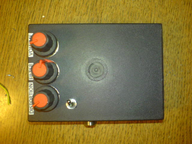

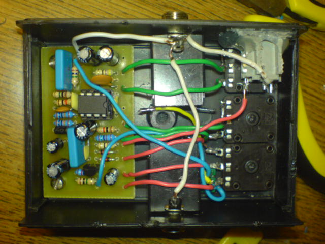

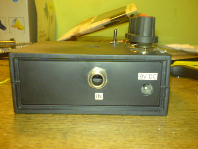

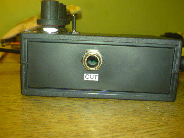

Nakon pojacala i stroboskopa napravio sam i 3 projekt, ako sto se vidi u naslovu rijec je o distorziji za elektricnu gitaru. Cijeli projekt me kostao 160Kn dok takava u trgovini dode oko 90 dolara ako se nevaram.

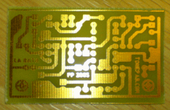

Distrozija ima 3 potenciometra koja reguliraju distorziju filter i voluma, prekidac koje el gitaru usmjerava preko distorzija na pojacalo ili direktno na pojacalo, i dva jacka (in, out). od ele ktronike sadrzi IC LM308 trazistor BF245 (u pdf-u pise 2N5458 ali g anisam nasao pa sam stavio ovaj BF245). Takoder nisam mogao naci diodu 1N914 pa sam stavio 1N4148, a umjesto 1N4001 sam stavio 1N4007. U pdf-u je prilozena i PCB tako da nije bilo problema
a sad malo slika.....
plocica napravljena foto postupkom

Evo: +3. Trebao si konektore pomaknuti uz rub a plocicu staviti u sredinu. Tako bi ti vodovi prema potenciometrima bili kraci. Potenciometre si trebao staviti vodoravno. Ovako ti strse.
juka vk
Posts: 1094
Joined: 05-07-2006, 21:40
Location: Vinkovci, Hrvatska
Post by juka vk »
Smjesko wrote:Evo: +3. Trebao si konektore pomaknuti uz rub a plocicu staviti u sredinu. Tako bi ti vodovi prema potenciometrima bili kraci. Potenciometre si trebao staviti vodoravno. Ovako ti strse.
ako nis skuzio ovo izmedu konektora je plastika pomocu koje se spoje gornji i dolji dio kutije i di dode saraf tako da je samo ovako moglo ici, a ovo u vezi potenciometara nekuzim (pogledaj distorzije pa ces viditi kako izgledaju) pot. su uvijek gore
Smjesko
Posts: 4012
Joined: 26-12-2005, 17:12
Post by Smjesko »
Kuzim ja kako kutija izgleda. Ja bih dodao novu bocnu stranicu i potenciometre stavio na tu stranicu da stoje vodoravno. S donje strane kutije bih stavio kvacicu kojom tu kutiju zakvacis za pojas i onda ti je nadohvat ruke dok tamburas. I estetski je ljepse. Manje strsi.

e imam jedan problemcic sa distorzijom kada reguliram volume dolazi do suma (brujanja), kad aje pojcano skroz ili skroz smanjeno onda nema problema i radi OK ali kad je na polozajima izmedu onda se pojavljuje brujanje
jel zna neko zasto je to !!!
stojke369
Posts: 3913
Joined: 19-10-2005, 01:41
Location: Srbija-Paracin
Post by stojke369 »
juka vk wrote:e imam jedan problemcic sa distorzijom kada reguliram volume dolazi do suma (brujanja), kad aje pojcano skroz ili skroz smanjeno onda nema problema i radi OK ali kad je na polozajima izmedu onda se pojavljuje brujanje
Kod takvih stvari pojacala,predpojacala,bubice,predajnici..... gledaj da ti kablovi budu oklopljeni (kao sto je naprimer mikrofonski,antenski,audio,video kablovi) da ne bi dolazilo do sumova i smetnji.Zameni kablove na potenciometrima kablovima koji su oklopljeni imas ih u svakom kasetofonu sluze naprimer za mic. ili za audio glavu (oni su ti kvalitetni).
P.S
Proveri moze da ti bruji i zbog mase ili losih elektrolita i naravno loseg napajanja

Brujanje, moglo bi bit da ti je to zbog napona, ako ti stabilizacija nije dobra,ali to provjeri. Stvar je u tome kaj se radi o velikom gainu i onda ti kupi sve živo i mrtvo, te bi bilo dobro kupiti nekakvog oklopljenog kabla i spajat sa njim. Ja sam koristio onaj telefonski sa 2 parice i žicom koju spajaš na masu.
Ubuduće izbjegavaj OP-ove kod takvih shema jer ti pojedu više haronike, a 4148 je OK iako ako si u mogućnosti kupi neku Ge diodu, sličnu po karak., to se na netu da pronajt.
