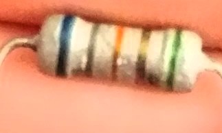

Evo slike otpornika ako neko moze neka mi kaze od koliko je oma.
Unapred hvala.

Izmjeri! Ako je prekinut imaš ovdje odpornik kalkulator

Ako je ona srednja boja narandzasta,onda je 68K,ako je crvena onda 6,8K,a meni se cini da je ovo prvo.

Nano ili ja ne vidim dobro ili ti griješiš. Ovo je otpornik sa 5 prstenova.
Prva je plava druga je (čini mi se smeđa) treća je narandžasta, četvrta zlatna i peta zelena.
Po meni je to 613×0,1 = 61,3 Oma uz toleranciju od 5%.

Sve je moguce moj Niho,ostarilo se.... :-)

Pretpostavimo da sprava kojom je snimano nije imala dobro podesen balans bijele boje, pa je treci prsten crven umjesto narancast, ispada da je 61,2 Oma 0,5% sto se uklapa u E192 red.-
