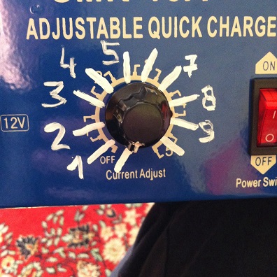

Kroz nekoliko postova provlačiš da si pojačao struju punjenja , čak si i skalu na punjaču predefinirao .
Na punjaču ne reguliraš struju nego napon , to je bitna razlika .

Post by kulin ban »
ma šta kažeš
jel vidiš da piše ispod potenciometra
CURRENT ADJUST
i uostalom kako onda sinoć kad postavim na 7 puni sa 1,3 A
a kad smanjim na 6 puni sa 0,8 A
a napon ostaje 16,4 v
btw, skala je bila netačna, totalno neodgovarajuća i nepodešena stvarno prema potenciometru, jasno se vidi ko dan...ko želi da vidi
Skala je vjerojatno točna a ti ono najbitnije ne razumiješ što se struje tiče a to je da ti potrošač sam povuče struje koliko mu je potrebno. Zbog toga dižete napon da bi dobio koji Amper više.
Kad bi kratko spojio izlaz onda bi ti pokazao struju kratkog spoja tj. toliko koliko si potenciometrom ili preklopnikom podesio!
Evo ti primjer:
Ako staviš struju na 8A i na izlazne kleme/krokodilke spojiš sijalicu od prednjeg fara od 55W, koliko će ona struje povući? Dakle đaba što si ti stavio preklopnik na 8A ona će povući nekih 4.5A na 12V.
(struja=snaga/napon)
Isto tako ti je i sa akumulatorom...dok je prazan povuće veću struju...kako se puni struja pada bez obzira jel ti je preklopnik za struju na maksimumu.
