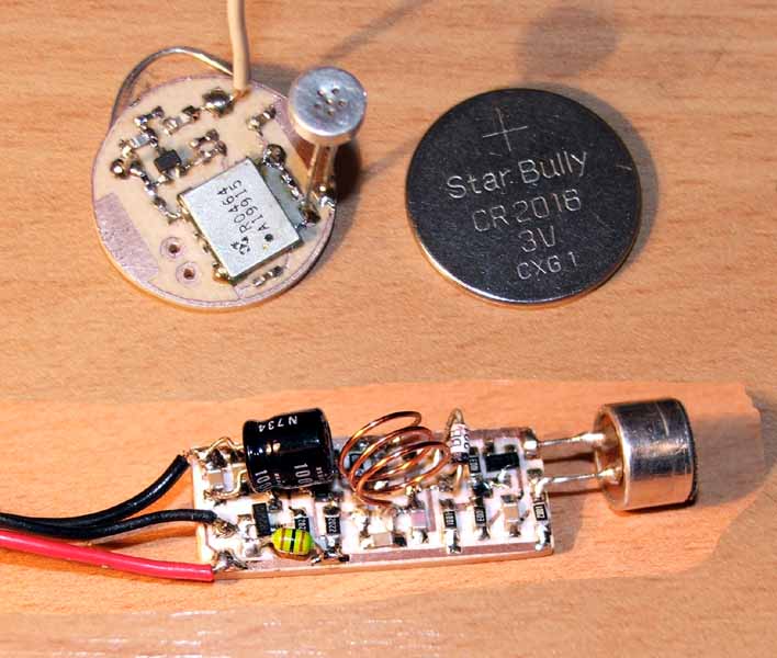

Malena buba na 420-480 MHz
Evo i slike. :D
Uslikao sam i bubicu koju sam skoro pravio :wink:

ako nekoga zanima, ja sam pravio sa IL028. sve dijelove sam uzeo iz nokie 5110. radi na oko 973 mhz.
sad mi jedino drug radioamater prigovara zbog antene, kaze da nije pravilno dimenzionirana. pa da pitam: hoce li antena iz mobitela biti dobra? meni se cini da bi trebala zadovoljiti...

ja stavio umjesto 82 nH 56 nH i umjesto 6.8 nh 3.3 nH
da i ja zamijenim?

@_mirko_ jel imaš shemu tog sa IL028 što si radio? jel bi ti bio problem to uslikat?

shema je ista ova traxova (znaci sa pojacalom), samo umjesto r0464 ide il028

posudio od susjeda spektralni analizator, ali napravicu i prijemnik nekakav vjerojatno.
