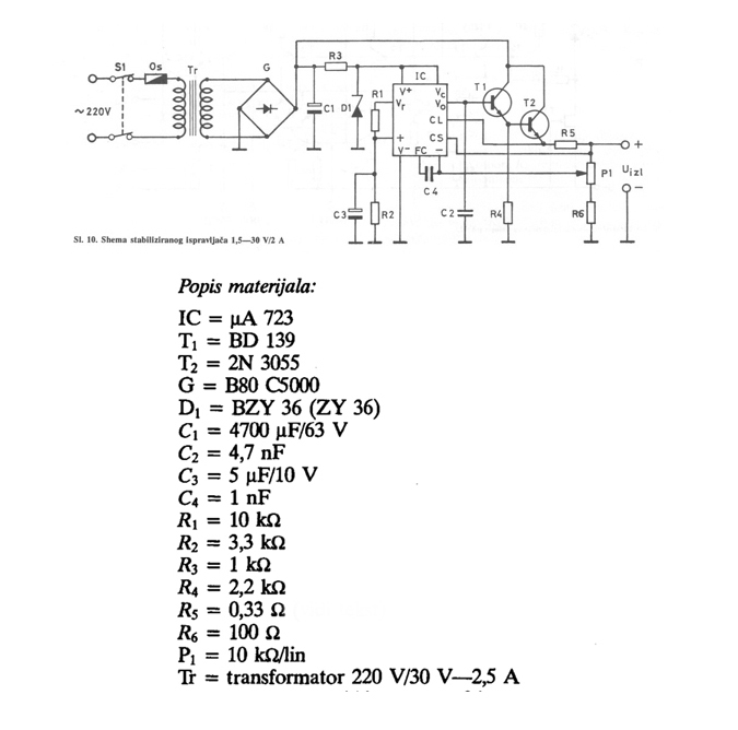

LAF-e, hvala na prijedlogu, ma ne treba meni ništa komplikovano, nego me ovo s ATX-om baš zainteresovalo.
Ako budem pravio šta, pravit ću najjednostavnije moguće, naprimjer:
http://www.elektronika.ba/forum/uploadz ... avljac.jpg
