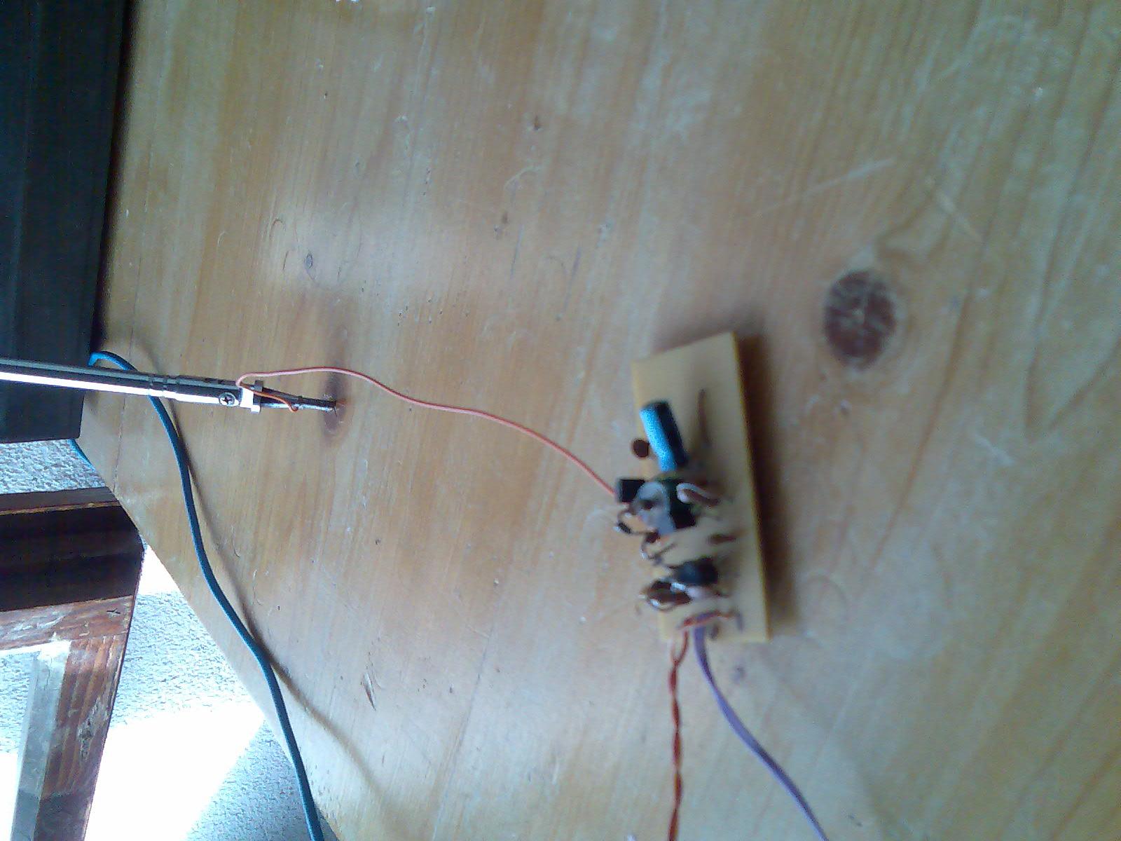

juce sam malo se igrao sa ovom bubom ,onako bilo dosadno,pa ja malo ukljucio da probam domet.
uzeo sam mjerac polja i priblizio ga anteni skroz blizu ,pa sam okretao trimer kondenzator sa kojim se podesava frekvencija.
sto je kapacitet trimera veci to je snaga veca, znaci najbolje je bubu nastimati na nize frekvencije (88-89 MHz) da bi imali vecu snagu.
sto se tice antene ,kod mene je 15cm zica zalemljena na plocicu a zatim na drugi kraj zice sam zavezao teleskopsku antenu obicnu.
bubu sam stavio uz prozor i antenu takodje i isao u bastu da probam.
koristio sam radio na mobitelu nokia , za probavanje.
domet ide do 100m cisto , onda ako idem dalje polako pocinje sumiti.
mozda eto 200m bila bi granica za prijem.
moglo bi ono i 300-400m ako bi stavio antenu na otvoreno dalje od metalnih predmeta, ili ako bi stavio pravu dipol antenu.
