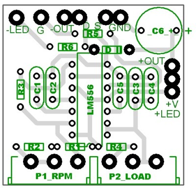

Trazio sam po netu neku semu i nikako da nadjem nesto jednostavno pa sam odlucio sam nesto iskemijati i proradilo je
Teoretski sve je bilo savrseno, al kad sam sve slozio vremena mi se nisu slagala pa sam moro malo eksperimentirati i buljiti u osciloskop
Sad je sve gotovo i spakovano pa reko da okacim to na forum
INJECTOR CLEANER
RPM 1500-10000 o/min
TIME 0,8-11 ms
DUTY CYCLE 7-92 %
Shema i popis elemenata
http://img52.imageshack.us/img52/3578/shema.jpg
Plocica
http://img9.imageshack.us/img9/563/plocica39x39mm.jpg

Kondenzatori C3 i C4 su montirani ispod plocice pa se nevide na slici jer je ovo prva plocica koju sam napravio
Ova okacena je preradjena

radio sam sa ovom elementima koje sam okacio u prvom postu ali sam naso neke stare kondenzatore i nije dobro ispalo
duzina impulsa je bila duza od max frekvencije
umjesto c3 i c4 sam stavio novi kond. od 100n i sve je ok
izgleda da bez osciloskopa nema nista

kizbaja
Posts: 904
Joined: 18-11-2010, 15:26
Location: Croatia, Rijeka
Re: Simple Injector cleaner
Post by kizbaja »
plocica M1:1
Simple Injector cleaner.rar
(12.61 KiB) Downloaded 606 times
Nikad briga, nikad stres, pijte samo Kraš Express
