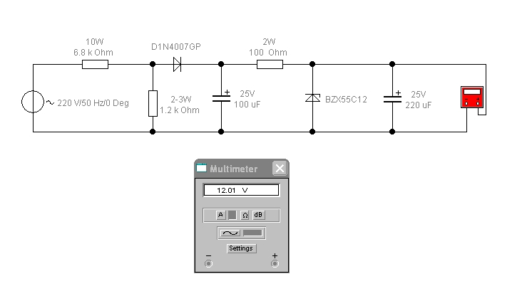

treba mi neka shema ovakvog napajanja bez transformatora. treba mi za napajat ne555, dakle male struje.

evo ti sheme, uzmi zenericu malo veče snage i to je to,mada bi ti bilo jednostavnije izmjerit struju koju troši taj tvoj sklop i onda 220V ispravit gretzom i stavit predotpor za pad napona.
http://www.elektronika.ba/forum/uploadz ... 056_iq.jpg
Ako nemas otpornik od podosta W W W to je losa ideja.
Obicno se uzima kondenzator na AC dijelu, ispravi s 2 diode i onda stabilizira.
Daleko efikasnije i jednostavnije rijesenje:
http://www.aaroncake.net/circuits/supply5.htm

Svasta, zasto titrajni krug + jos jedna prigusnica, dovoljan je jedan kondenzator i 2 diode, tad dobivas strujno limitirani izvor i napon mu spustas s zener diodom ili nekim stabilizatorom napona.
Ako ti treba velika struja moze suzet npr. prigusnicu od zivine zarulje ili neonke, ali bez stabilizacije jer bi zener dioda/naponski regulator tesko iizdrzali takav stres.

ovo L1 i L2 nisu prigusnice nego otpornici
nabrzinu sam crto shemu pa nisam vidio koje sam elemente odabrao...
napravio sam ovo tvoje i radi, ali s malim problemima.
kad na relej spojim običnu žarulju i kad sve napajam s 220 nakon što prvi put uključim relej ostaje stalno uključen. s živinom žaruljom je ok. kada napajam s napajanjem posebnim od 12V radi u svim kombinacijama.
