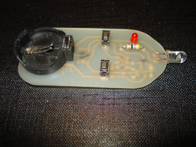

Ne javljam dal' radi on, al' evo, ja sam malo radio...
... malo odozdo...
... malo odozdo...
IR sender b.jpg (159.37 KiB) Viewed 3320 times
... malo odozgo
... malo odozgo
IR sender a.jpg (158.8 KiB) Viewed 3321 times

u lepo si to odradio. a jel radi :). ajde kad zavrsis postavi projekat

a po kojoj si semi radio ovaj predajnik?
Shenda
Re: IR On-Off
Post by Shenda »
http://img164.imageshack.us/img164/1585/irshemagx1.gif" onclick="window.open(this.href);return false;
Po ovoj... Iako, nedostaje otpor i obična ledica u paraleli sa IR LED i otporom, kao i priključci za ICSP... ali to se i tako podrazumjeva... :wink:
