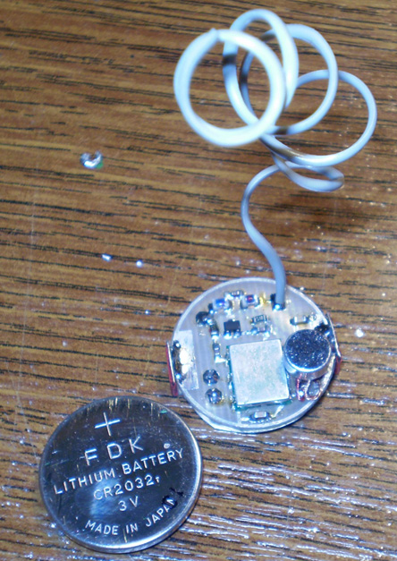

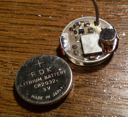

Malo sam se igrao i evo kako je ispalo:
baterija pored bube
baterija u bubi
http://www.elektronika.ba/forum/uploadz ... _buba3.jpg
Domet 1km na otvorenom sa baterijom 3V. Moguce ju je tjerati i na preko 5V...

Ovo i jeste taj maleni mikrofon iz mobitela.
Pa buba je stabilna kada je spojis na bateriju i ostavis da radi. Kako se baterija polako trosi tako joj se frekvencija polako smanjuje.
Da bi bila 100% stabilna mozes je recimo spojiti na izvor napajanja 5V koji ces stabilizovati sa 7805. Takodje mozes uzeti neki mini stabilizator napona na nekih 3,3V ili 3,6V i to spojiti na tri baterije od po 1.5V. Tada ce biti dobro stabilna

Zavojnice sam skinuo sa telefona Nokia 1611 kao i onaj BFR tranzistor. Sve je iz telefona u sustini.
Frekvencija mu se mijenja promjenom napona modulacije, napona na MOD-IN pinu. Taj napon se odrzava na vrijednosti napona baterije preko otpornika od 15k, a kako se baterija prazni automatski mu se taj napon mijenja i time frekvencija oscilovanja. Na tom ulazu je varikap dioda koja to diriguje. I jos nesto - logicno: sto manji napon to manji domet ovog VCO oscilatora.
Kad mu sad jos stavis mikrofon kao sto je nacrtano na shemi, dobijes frekventno modulisani predajnik jer mikrofon sad unosi sitnu promjenu napona na tom ulazu kako kupi audio signal iz okoline.
