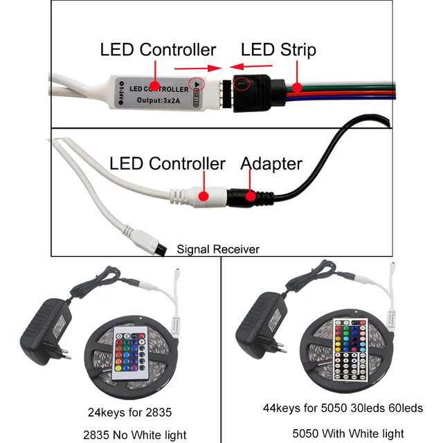

Ovo je sistem kao kod mene. Moze li plasticno pojasnjenje izmedju koje crne i crvene idu otpornici?
+ i - je jedino od adaptera do kontrolera. Iz kontrolera idu 4 zice.

jasno sad nakon editovanja poruke...

Javi jel uspelo. Ako nije da resavamo dalje.

Nije uspjelo. 3 otpornika 1k ohma, 1/4W. Crna-plava; crna-zelena; crna-crvena.
