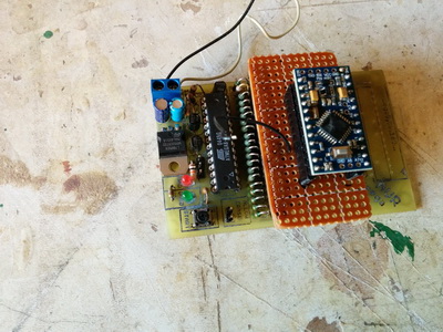

Post by velja »
Zavrsen fusebit doctor! Za kolege koje yele da naprave adapter za Arduino ProMini: Dovoljno je da XTAL1 vod prislonite na pin 7 mikrokontrolera i tada pritisnete taster. Ko zeli moze i da zalemi. Nije potrebno skidati rezonator.

Post by Kukinjos »
Može li koja slika?

Post by velja »
A sto ne bi moglo...
Ploca programatora, nedovrsena jer mi treba samo za atmega328p za sada i adapter ploca odozdo
Crna zica XTAL1, dodirnuti pin7

Post by Kukinjos »
Odlično, eto napravio si i kratko uputstvo kako resetirati Arduino, odnosno ATmega 328 bez skidanja s pločice. Za prvi post na forumu više nego odlično! :D
