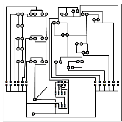

Pravim semu koja ce biti uradjena na pcb plocici, sastojat ce se kolo od oko 20-ak dioda ,od kojih su po dvije vezane seriski , a parovi paralelno , otpornici su od 100ohm , a gdje je samo jedna dioda od 220ohm , koristit ce se i integrisano kolo 555 tajmer,pravi se takozvani dual flesher , sema se nalazi u prilogu,pocetnik sam u svemu , ovo ce mi biti prva napravljena pcb plocica , svaka sugestija mi puno znac.

Daj ti nama električnu šemu, ovdje nešto ne štima. Ako ćete koristiti SMD otpornike (pretpostavljam ovi kvadratići) a LED su ovi kružići, onda je neko pobrkao lončiće. Prvo ovdje su LED spojene paralelno a ne serijski (ili ja ne vidim dobro) i to bez ikakve sklopke direktno na NE555. Ovo kolo u DIP verziji ne smije biti opterećen preko 100mA a SMD verzija i manje. Ovdje ima puno više struje... Ni samo kolo nije čini mi se dobro spojeno. Nemoj odustati ili se razočarati, u kom programu si radio pa da vidimo šta se da ispraviti.

Program se zove pad2pad , a koristio bih obicne otpornike od 1/4w , nisam mogao naci simbol u tom programu mislio sam nekako uglaviti otpornike , a semu sam radio po ovom linku samo sto sam ja ubacio jos led dioda , a nisam siguran da li je potrebno ubaciti neki tranzisttor , a nisam upoznat sa tim da kolo moze najvisw podnijeti 100mA, evo link seme https://youtu.be/dyhlzyQr_oI, ako moze objasnjenje sta da izmjeenim , puno hvala na odgovoru
Re: Misljenje o semi
Pogledaj malo na netu tranzistor kao sklopka. Tamo ćete naći i programe za izradu pločica kakvi su Eagle, pcb wizard, pcb expres i sl. Za lične potrebe (male pločice i slična ograničenja) besplatno. Ako imate namjeru baviti se ovim poslom iz hobija ili profi preporučio bih Eagle. Ima dobru biblioteku komponenata, jednostavan za učenje i imate tutorijale na bosanskom, srpskom ili hrvatskom jeziku.
Ovo je ispravna šema za dvije LED. Ovo nemojte ni u ludilu, a čini mi se da je vama poslužila kao polazna. Ovo je kombinacija sa dva tranzistora koji rade kao sklopke. Krenite redom i doći ćete do rezultata. Poguraćemo gdje zapne :) . Pozz.
