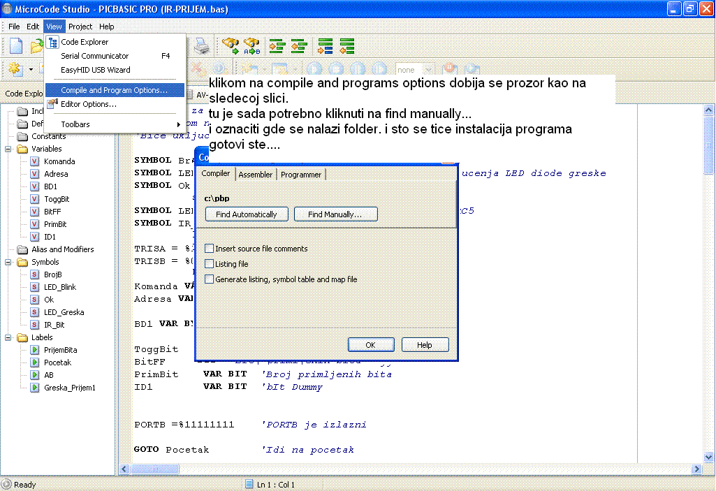

[quote="pedja089"]http://rapidshare(dot)com/files/142404491/sve_sto_treba_zapisanje_koda_u_picbasicu.rar.html
e ovako. u raru postoje 2 instalacije setup(instalira microcode studio) i pbp 2.44(to je kompajler). ne bitno kojim redom cete instalirati. samo nakon sto oboje instalirate preostaje vam povezati mcs sa kompajlerom.
uputstvo je na slici. znaci samo pokrenite mcs(micro code studio) i pratite uputstva sa slike
http://www.elektronika.ba/forum/uploadz ... titled.GIF
Pozdarv Pedja , možeš li ikako reuploadat Pbp i ostalo u folderu , jer ovaj upload je izbrisan ! , Hvala unaprijed
