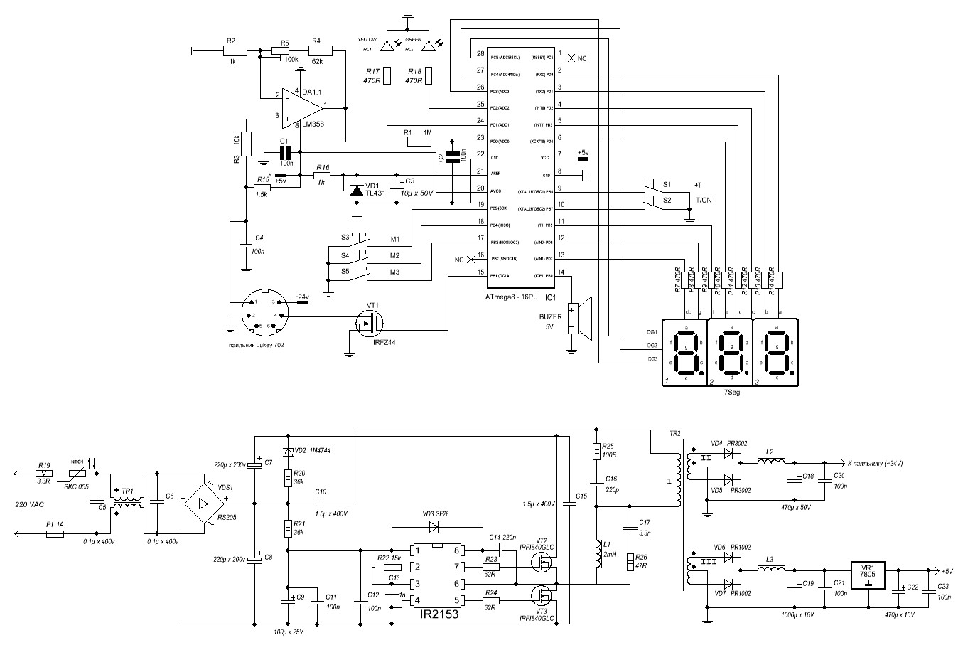

Našao sam na stranicama i ovaj projekt sa swich napajanjem
http://www.radiokot.ru/forum/viewtopic. ... start=1680
koje je bazirano na ovom projektu:
http://www.classd.fromru.com/circuits/i ... erter.html
šema je:
http://www.radiokot.ru/forum/download/file.php?id=26210
možda nekome posluži.. :)

Pozdrav morski_pas :)
Da da to je to samo sam ja gledao da upotrebim postojece EL33 jezgro inace je ovo sasvim dovoljno za napajanje lemilice i duvaljke bez problema...:)

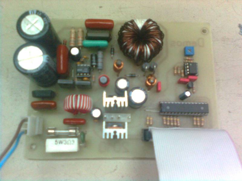

Post by morski_pas »
možda neko sa malo više iskustva u izradi SMPs-a pomogne oko izrade malog ispravljača koji bi se koristio za ovakve ili slične projekte :) ,dosta djelova moglo bi se iskoristiti iz PC napajanja,inače IR2153 košta oko 1 euro
evo nešto slično ali sa original trafom iz PC napajanja
link na stranicu
http://www.elitesecurity.org/t446664-2-SMPS-za-pojacalo
