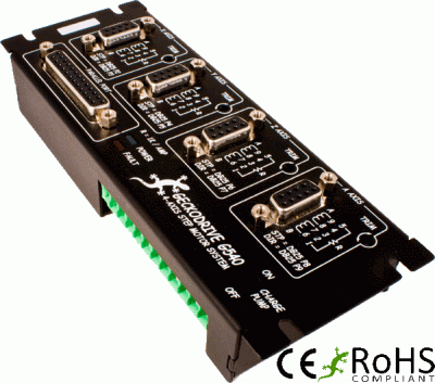

prva elektronika je bila kinez isto, ali vise je ne proizvode i ne prodaju.
sada koristim malu zvjerku
gecko 3.gif (44.58 KiB) Viewed 10771 times
I mogu reci da je fenomenalna elektronika

Ne znam koliko si ulozio u masinu ali ako kupis gecko, neces imati problema....

Malo sam proučavao onaj forum o prepravljanju ove svoje loše kineske elektronike, za kojega mi je Asmir poslao link. Sve u svemu, ne isplati se prepravljati. Previše posla, a rezultat nepoznat.
Da ne duljim, kupio bih novi kontroler. Onaj GECKODRIVE 6540 (također Asmirova slika iz nekog od prethodnih postova) našao sam na ebay-u.
Prvo je pitanje mogu li moji motori (ovi: http://cgi.ebay.com/270677990615?ru=htt ... 3D1&_rdc=1" onclick="window.open(this.href);return false;) raditi s tom elektronikom? Naime, voltaže, amperaže, phase resistance, phase inductance... sve su mi to španska sela, pa ne bih volio (opet) kupiti nešto s čime ću biti nezadovoljan ili čak što više, nešto što je jedno s drugim nespojivo. Je li ta brzina motora već ograničena nekim od parametara samoga motora (phase inductance=15 mH) ili sasvim ovisi o driveru. Može li se desiti da platim još tristotinjak dolara za novi GECKODRIVE, pa da onda ustanovim da se mojih maksimalnih cca 150 RPM odjednom "drastično" povećalo na 170 RPM?
