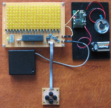

Planiram napraviti to, samo me zanima nešto u vezi sheme, na slikama je još jedan 8pin chip i DIL prekidač.
Da li možda netko ima tu shemu, pa da to ujedno bude i led message board?
I još jedno pitanje, na ovoj slici (slika u prilogu) se vidi još nešto spojeno na donji 2pin konektor. Da li je to napajanje ili nešto drugo?

Da si malo prazljivije gledao, vidio bi ovo:
Kutija ispod plocice je napajanje, tj. kuciste za baterije sa regulatorom.
Taj 8-pinski IC je EEPROM koji je kasnije izbacen jer je iskoristen interni EEPROM u PIC-u.My prototypes have DIP switches connected in series with each of
the four buttons so that a button could be "held down" easily.
I didn't intend for the DIP switches to be used by anyone else though.

OK, hvala, imam još par pitanja:
Slika 1: na koje pinove serijskog RS232 9P konektora spojiti ovo što je napisano "Serial port"? I s kojim programom upravljati?
Slike 2 i 3: autor programa je postavio 2 sheme. Koja od te 2 je točna (razlika je u masi na emiterima NPN BC549C tranzistora)?
Da li mi netko može pojasniti ovo, odnosno, kako da si sam napišem tekst koji će se prikazati?

I na slici od autorovog gotovog rada, ima DIP prekidač s kojim se mijenjaju efekti trčečeg teksta. Ne vidim ih u shemi.

Serijski port: nemoj ni pod razno spajat PIC direktno na serijski port od PC-a jer ces vrlo lako spaliti ulaze u PIC. PC serijski port radi na +/- 12V, a PIC na 5V i treba ti nesto kao sto je MAX232 da bi PIC mogao spojiti na PC bez problema. Izuzetak su neki USB-to-Serial konverteri koji nisu napravljeni po specifikacijama pa na izlazima daju 5V umjesto 12V, ali tesko da ces naletiti na kojeg u danasnje vrijeme. Na ovoj stranici imas nekoliko razlicitih interfejsa za RS232 pa odaberi jednog po zelji.
Sheme: obje su tocne, razlika je samo u tome da li se LEDice pale sa logickom "1" ili "0". Sa prvom shemom (gdje su emiteri tranzistora na masi) ce LEDice malo jace svjetliti i aktiviraju se sa log. "1" odnosno 5V. Druga shema radi obrnuto - da bi LEDica svjetlila potrebno je postaviti izlaz PIC-a na log. "0" odnosno 0V.
Efekti ovise o tome koji HEX koristis, a ti DIP prekidaci su, ako sam dobro pohvatao sve, zamjena za tastere, tj. sa njima mozes forsirati taster da bude stalno aktivan.

OK, onda ću složiti taj MAX232.
Pitanje i daje stoji, na što spojiti one dvije žice?
Pretpostavljam da je jedna koja ide na GND masa, dok druga koja ide u RE1 je TX ili RX? Pretpostavljam RX, ali bolje da pitam nego da skurim nešto.
I s kojim programom pošaljem tekst na taj PIC?

Jedna je masa (GND), a druga je RX na PIC strani odnosno TX sa strane PC-a jer PIC samo prima naredbe, a PC ih salje (PC TX ide na PIC RX).
Za slanje teksta mozes iskoristiti HyperTerminal (WinXP/Vista; nema na Win7!) ili bilo koji slican program. Ja koristim RealTerm jer ima vise opcija i opcenito je puno bolji od HyperTerminala.
S obzirom da je lik napomenuo kako je greska u prvoj shemi i da kolektori tranzistora trebaju ici na 5V onda pretpostavljam da bi tako trebao i ti napraviti...
Uostalom, to lako ispitas - flashaj PIC sa HEX datotekom koju imas (za verziju 3) i ispitaj napone na PORTB. Trebali bi biti 5V kada ne prikazuje nista, tj. kada nema teksta za prikaz. Ako je tako onda se LEDice pale sa 0V sto znaci da radis prema shemi gdje tranzistori spajaju na 5V. Ako je napon na PORTB 0V onda bi trebao napraviti prema drugoj shemi gdje tranzistori spajaju na masu.

Odustajem od radenja ovog jer mi je clan "sindja1204" na PM javio da mu se javlja error prilikom ubacivanja HEXa u PIC.

Javlja se error prilikom programiranja.
Greska se odnosi na upis u eeprom ili u ovoj drugoj verziji u memoriju pic-a. Medjutim sklop funkcionise i sa ovako isprogramiranim pic-om samo sto nema tekstualnog ispisa. Sto se displeja tice, funkcionisu obe varijante, samo sto verzija u kojoj su emitori na masi, daje "negativan" prikaz. Znaci treba raditi ovu drugu varijantu. Na el. shemi postoji i greska sa obelezavanjem pina za UP taster. Na shemi je RA0 a treba RA4-- HEX-file re-loaded
-- HEX-file contains Config-data
Erase PIC -finished
Start to program FLASH - ok
Start write EEPROM## 186 error(s)

Slika je inverzna, dakle, ledica koja bi trebala biti upaljena je ugasena, a "pozadina" svjetli.
Re: 144 LED Tetris, Snake + message board
Ako je tako kako kažeš, riješenje je vrlo jednostavo:
promijeniš vrijednost TRIS registra.
