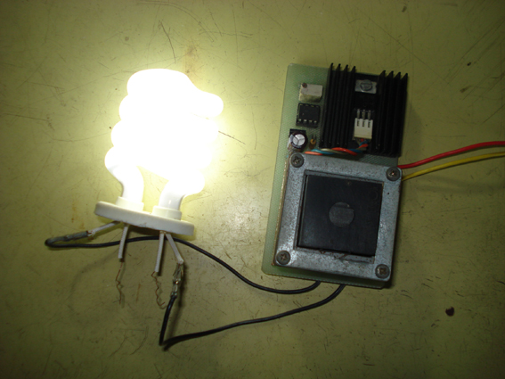

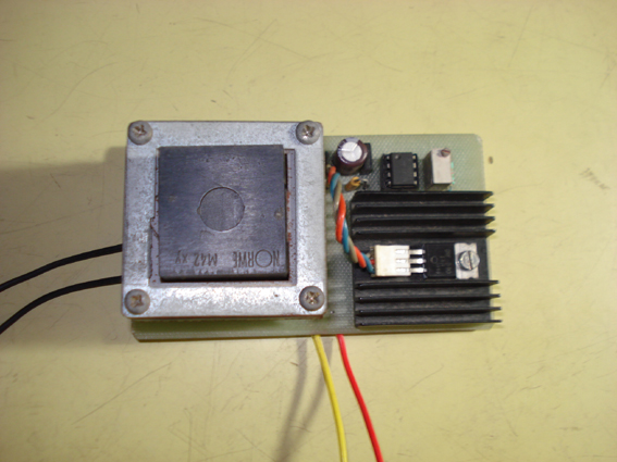

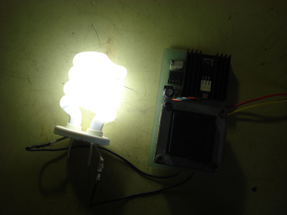

... koji sam sinoć napravio. Za zimske nestanke struje i slične prigode, a super radi na akumularor od 12 V...
http://www.elektronika.ba/forum/uploadz ... rter_a.jpg
http://www.elektronika.ba/forum/uploadz ... rter_b.jpg
http://www.elektronika.ba/forum/uploadz ... rter_c.jpg
Btw. može poslužiti i kao ispitivač ispravnosti FET-ova... :lol:
A ni neonka ne mora biti ispravna, samo da nije razbijena... :lol:

Bome svijetli...a gdje je schema? :wink:
Shenda
Post by Shenda »
Joj da... evo ovdje ->
http://www.aaroncake.net/CIRCUITS/flampdrv.asp
http://www.circuitdb.com/circuits/id/40
Ovo što sam je radio je zapravo fuzija ove dvije sheme... :lol:

Pravio sam i ja ali bez NE555 trebalo mi za osvetljivac i 2 neonkice od po 6w.Samo mnogo se greje ovaj BD.Ja sam ga nakacio na jedan veliki hladnjak a vidim i ti si....Da li se i kod tebe greje mnogo :?:
U svakom slucaju lepo odradjeno :wink:
Shenda
Post by Shenda »
Ne, ne grije se nešto posebno... trimerom naštimam frekvu tako da daje najveće osvjetljenje uz najmanju moguću struju (koju mjerim dok štimam), i kad sve lijepo izrezonira nema nekog grijanja...

Pravio sam i ja jednom davno, prije par godina, neko 40-vatno napajanje za neonke.. no, može napajat 2 neonke u seriju ko normalno.. a pritom i vuče 4A iz kompjutera kojeg sam koristio za napajanje :lol:..
Al ono je bilo nešto s jednim tranzistorom i trafom, i samo dioda i kondenzator.. eventualno neki otporink od parsto kΩ.. dakle nije bilo čipova i radilo je na povratnu vezu, glavna misaona komponenta bio je tranzistor u TO3 kućištu :)
Jedino što bi ovom ovdje još godilo je neki trafo s ne-željeznom jezgrom.. btw. na kolkoj to frekvenciji radi?.. pretpostavljam negdje 100-500Hz :S

Poz!
Dali je moguće dobiti točne vrijednosti otpornika i kondenzatora koje si koristi sa NE555. Htio bih odprilike znati frekvencijski raspon. Hvala!
Đoni je za mene MRTAV ČOVJEK!!! R.I.H.
Shenda
Re: Mali inverter...
Post by Shenda »
Moguće je!
Samo vjerovatno tek sutra, naime, to je jedno 200 km daleko...

imam par pitanje
koliki je napon na sekundaru
dali se može staiti jeci tranzistor i jaci trafo, pa da se spoji neki jacu uređaj, (frekvencija nije bitna jel bi se koristilo za uređaje sa grecom )
Shenda
Post by Shenda »
juka vk wrote:imam par pitanje
... a ja imam par odgovor :wink:
juka vk wrote:koliki je napon na sekundaru
nemam pojam!
juka vk wrote:dali se može staiti jeci tranzistor i jaci trafo, pa da se spoji neki jacu uređaj, (frekvencija nije bitna jel bi se koristilo za uređaje sa grecom )
moglo bi se staiti jeci tranzistor (šta god to bilo), i jaci trafo, pa onda spoji i jacu uređaj...
Mislim da je tu frekvencija i te kako bitna... dijelom zbog trafoa, koji mora biti prilagođen frekvenciji, a onda i grec treba biti rađen od fast dioda... Uostalom probaj!
Mislim da ti pristup nije dobar.
Na kraju, zašto se uopće rade složeni step-up konverteri sa posebno rađenim IC-ima, kad je rješenje tako jednostavno... jaki tranzistor i trafo!
I da... vrijednosti elemenata su kao na linku ->
http://www.circuitdb.com/circuits/id/40" onclick="window.open(this.href);return false;
R2 je izbačen jer sam koristio FET...
