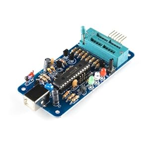

Jedno pitanje:
zasto se koriste one жице koji se nalazi pozadi textoola ima ih 6 komada ?
a i ako odlucim da kupim pickit, jel on ima jedan pic chip koji mogu ga programirati ili ja moram nabaviti pic chip da bi ga programirao ?
Pozdrav
Pozdrav

Hoceo sam da pitam dali sa ovaj programator ( http://www.amazon.com/Cana-Kit-Mini-USB ... 397&sr=8-1 LINK OD OFICIJALNE STRANICE: http://www.canakit.com/usb-pic-programmer.html ) mogu da programiram chipove u picbasicu i u C ?
Re: U vezi PIC microcontrollera
@mariomako
Sa tim programatorom mozes programirati veci deo pic mikrokontrolera bilo kojim jezikom (zapravo to sto uprogramiras u mikrokontroler su samo nule i jednice, koje se dobiju prevodjenjem koda- jezika)
A onaj tvoj prethodni post sto si pitao za onih 6 zica, mislim da sam te razumeo zato sto sam i ja tako mislio kada sam kupio programator.
Na tih 6 zica spajas mikrokontroler koji zelis da isprogramiras, za svaku vrstu mikrokontrolera imas semu kako se povezuje sa tim zicama.
onaj mikrokontroler(cip) koji se nalazi u sredini ploce je zapravo deo programatora koji sluzi da programira cip koji ti spojis na onih 6 zica.. i njega ne diras.
nadam se da si na to mislio..

skontao sam, valjda je to isto i na pickit-a?
